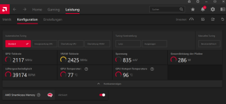

Hallo, ich habe neulich mir einen PC Zusammengebaut und es funktioniert auch alles auch keine Abstürze oder sonst was mein Problem ist nur das die Grafikkarte manchmal RPM von 30000-60000 anzeigt obwohl die Lüfter sehr sehr langsam drehen dabei wird aber die GPU heiß auch wenn ich z.B. League of Legends spiele wobei die GPU Temperatur ungefähr 50 Grad sein soll, ist bei mir nicht der fall es erhöht sich immer weiter nach oben aber Lüfter hängen bei 22% mehr drehen die nicht woran kann es liegen AMD Software ? oder an GPU ?

wie heiß wird denn die GPU unter Last? Kannst du z. B. mit GPU-Z => Sensors auslesen.
Wenn es die ca. 77°C sein sollten, die die die AMD Software anzeigt, wäre das noch unkritisch, dieser Wert ist typisch für die Lasttemperatur einer RX 7800 XT und deine Karte ist ja sogar noch werksseitig übertaktet, kann also tendenziell heißer werden. So lange der Hotspot < 100°C bleibt, besteht auch kein grund zur Sorge.
Welches gehäuse mit welchen Lüftern hast du?
