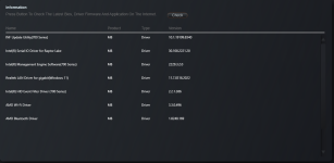

Im Anhang sind die wichtigsten Systemdaten. Ich habe bisher halt noch keine Windows Updates machen können, da ich auf diesem Pc noch kein WLan habe :/
Ich habe die Windows Version Win 11 Pro 22H2. Falls was an Info fehlt, bescheid sagen. Danke!
@Jacobus Ja die Antenne ist angeschlossen. Ist es egal wie rum die beiden Stecker gesteckt sind?
