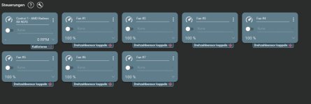

Ich habe mit Videos versucht selbst weiter zu kommen, aber ich komme nicht weiter. Ich habe auch laut Videos FanControl heruntergeladen.
Es werden zwar alle Lüfter angezeigt, aber sobald ich auf die Gehäuselüfter gehe, passiert nichts. Wenn ich auf 0% gehe laufen weiterhin alle, wenn ich auf 100% gehe passiert auch nichts. Im BIOS stehen nur zwei Lüfter die eine Geschwindigkeit anzeigen.

Ich hatte gestern mit dem Programm getestet, was bei den anderen Lüftern passiert. Die Lüfter von der GraKa kann ich darüber "steuern" wenn ich den Regler verschiebe und auch bei dem Prozessor Lüfter funktioniert das. Somit gehe ich davon aus das es die vier Gehäuselüfter sind. Mir ist nicht klar was ich machen muss damit ich die auch einstellen kann?

Das Case hat hinten eine Lüftersteuerung, da sollten alle Lüfter drauf gehen. Von dort geht ein ARGB und ein PWM Kabel aufs Mainboard, laut deinem Bios drehen die Lüfter nur mit 614 Umi, das ist langsam und sollte kaum Geräusche verursachen, ich nehme an das der PC laut wird wenn du Last drauf gibst?
Dann sind die Lüfter an die CPU Temp gekoppelt, das wäre doof, das kann man im Bios ändern, dort einfach die Lüfterkurven aufrufen von CHAS-FAN 4, dort sollte links dann ein Feld sein wo man die Lüfter koppeln kann. Mach mal Foto davon.
