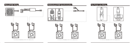

Geht es um die 4poligen PWM-Anschlüsse für die Drehzahl oder die 3poligen Stecker für die ARGB-LED?
Du musst zunächst die drei Lüfter miteinander verbinden (Daisy Chain). Dann den 4poligen PWM-Stecker des letzten Lüfters für die Drehzahlregelung an einen der SysFan 1-6-Header anschließen:
Für die ARGB-Regelung gibt es es gibt es bei diesem Gehäuse 2 Optionen für den Anschluss der Lüfter, entweder direkt an das Mainboard (Motherboard RGN Synchronization")oder mittels des beigefügten Controllers/Hubs ("Manual RGB Wiring"), s. hier:
Den 3poligen ARGB-Stedker des letzten Lüfters musst du an die Header JRAINBOW 1 oder 2 anschließen:
Bei der Nutzung des Controllers muss das ARGB Kabel an JRAINBOW 1 oder 2 angeschlossen werden und dann muss noch der Controller an einen SATA-Stromanschluss des Netzteils verbinden werden.
