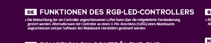

lt. Manual dient der Controller nur der ARGB Steuerung. Bist du sicher, dass da auch die Lüfterstecker für die Drehzahl angeschlossen werden?
Welcher dieser abgebildeten Stecker ist bei den Gehäuselüftern verbaut?
Im Zweifel solltest du die Lüfterstecker für die Drehzahl direkt an das Mainboard anschließen, welches Board hast du? Evtl. benötigst du noch einen Splitter, falls das Board nicht genügend Anschlüsse haben solte und die Lüfter nicht über Daisy Chain Kabel verfügen (d h. man kann die Lüfter untereinander verbinden, so dass nur der letzte Lüfter ans Mainboard angeschlossen werdne muss.)
Und auch beachten: Nach jeder neuen BIOS Einstellung muss das BIOS abgespeichert werden (meist ist es F 10)., also auch nach der Änderung der Lüfterkurve.

also ich habe nochmal recherchiert:
Scheinbar hat sich hier Kolink eine ziemlich besch**ne Lösung ausgedacht mit proprietären 6poligen Lüftersteckern, die nicht mit dne herkömmlichen Lüfteranschlüssen der Mainboards kompatibel sind. Die Lüfter sollen zwar auch Standard ARGB-Stecker haben, die ans Mainboard passen, aber eben keine Stecker für die Drehzahl. Das heißt, du kannst die Lüfterdrehzahl tatsächlich nur über die FB, also manuell regebn, nicht aber über das Mainboard BIOS.
Da würde nur eine "Radikalkur" (mit Kosten und Bastelei verbunden) helfen, nämlich diese Crap-Koling-Lüfter rausschmeißen und durch andere ARGB Lüfte rmit Standard Lüftersteckern ersetzen. Dann könntest du die Drehzahl - und wahrscheinlich auch die ARGB - übers Board/BIOS regeln.
