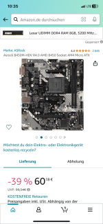

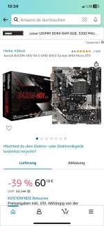

Das ist mein Mainboard aber wie gesagt geht der 4 Polige anschluss nicht rein und den LED Knopf oben am Pc hab ich schon öfters gedrückt
Ich weiß aber nicht wo ich den 3 Poligen anschließen soll weil der 2 löcher sind eins frei udnd ann wieder ein loch ist beim 3 Poligen kabel aber ich kann den nirgendswo reinmachen

Da hst du leider ein ganz billiges und einfaches Mainboard gekauft, das keinen ARGB Anshcluss hat :(
Du müsstest für den hinterne ARGB -Lüfter deshalb einen externen Controller kaufen: wie z. B. sowas
Den musst du dann an ein SATA-Kabel des Netzteils anschließen und kannst dann die LED mit der FB regeln.

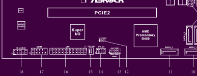

Was die vorderen beiden Lüfter betrifft, die sind evtl. per Daisy-chain verbunden, d. h. der eine Lüfter wird an den anderen angeshclossne und der dan ans Mainboard., Nr. 15 auf dem, Bild hier:
Checke das mal. Ansonsten mache mal ein möglichst gutes Foto von den Lüftersteckern.

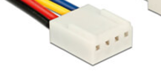

Der Anschlus sist nur 3polig, du kannst da aber auch 4polige Lüfterstecker anschließen:
