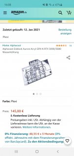

Hallo Gemeinde, ich hätte da mal ein Anliegen zu der RTX 3080 Gaming Xtrio von MSI
Habe diese seit letztem jahr zuhause liegen mit einer Alphacool Eisblock Aurora, jetzt zum problem 1. Bei dem Alphacool Block fehlen die Verschlussstopfen und zum 2. Irgendwie passt das Teil nicht unter die Grafikkarte.. soweit ich gelesen habe sind diese beiden Komponenten kompatibel aber kann auch sein das der Fehler bei mir liegt. Kann mir da jemand was zu sagen?

Meins sieht etwas anders aus

Das was du da hast, ist der Block für Karten mit Referenz PCB, erkennbar an der schwarzen Ecke oben rechts.
Der ist mit der Trio nicht kompatibel. Du brauchst den von @TheHomefront verlinkten Block:
Verschluss Stopfen sollten an sich dabei sein. War jedenfalls bei den Alphacool Blöcken der letzten Generation so. Bei den aktuellen steht auf der Website noch kein Lieferumfang dabei. Zur Not bei Alphacool nachfragen.

Danke für die schnellen Antworten, da lag der Fehler eindeutig bei mir, naja mal sehen ob ich die noch wieder zurück geben kann.
