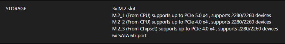

Ich bin zwar kein NVME Experte, aber eine Sache ist mir bei dem Setup aufgefallen; du setzt auf eine Samsung PCI-E 3.0 NVME im Warenkorb, welche - wenn ich mich richtig erinnere, eines der Top Modelle war, die aber auch gut was kosten.
Dein Board unterstützt jedoch PCI-E 4.0 und sogar (theoretisch) PCI-E 5.0 NVMEs - ich glaube es wäre deutlich sinniger eine PCI-E 4.0 NVME aus dem billigeren Segment zu nehmen, die wird geschwindigkeitstechnisch warscheinlich gleichauf mit der Samsung SSD liegen und dabei deutlich weniger kosten.
