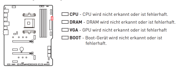

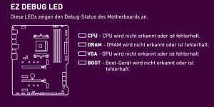

Du hast über dem 24 Pin Stecker 4 LED mit jeweiligen Bezeichner.
Leuchtet da irgendwas dauerhaft wenn du den PC anmachst?
Schick mal mehr Bilder, vorallem von der Verkabelung der Gehäuselüfter.

Die LED leuchtet Durchgängig weiß.

vergleiche noch mal die LEDs mit dem Bild: leuchtet also die CPU LED dauerhaft?
Hmm, auf Bildern kann ich imme rnicht so viel erkennen, daher prüfe nochmal, ob das 24- und das 8polige Stromkabel fest auf dem Mainboiard sitzen.
WICHTIG: Dreht sich der Lüfter vom CPU-Kühler (die Gehäuselüfter sind erst mal nachrangig)? Dieser Lüfter muss an den Mainboardanschluss CPU FAN 1 angeschlossen werden.

Die erste LED brennt durchgängig! Der CPU Lüfter Läuft langsam aber durchgängig ! Die beiden Lüfter von der Grafik-Karte laufen auch!
