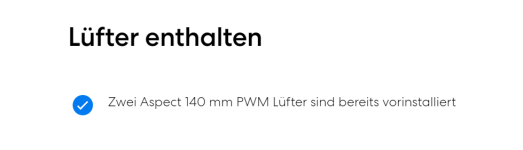

Zum Beispiel habe ich gelesen, dass bei dem Case die Lüfter etwas laut sein sollen. Ergo müsste ich mir definitiv drei dazu kaufen oder? Da er hinten ja auch keinen hat.

Ich bin bei Geizhals grad verwirrt ob 2 140 drin sind oder nicht.
Wenn ja würde ich nur für hinten den P12 nehmen.
Kann mir nicht vorstellen das die Lüfter großartig laut sind.
Habe bisher nix negativs über die Fractal Lüfter gehört.
Dabei fällt mir ja ein das ich auch nen Fractal Gehäuse habe mit den Lüfter die dabei waren.
Kann nicht sagen das ich sie höre. Höre mein System nur unter Lst und dann sind es die Lüfter vom Radiator.
Würde vorne 2 P14 reinmachen.
Und hinten nen P12.
Reactions: Fl4vour

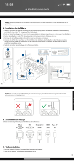

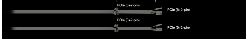

meine Teile sind alle angekommen.
Habe mich beim Netzteil doch für ein „be quiet Pure Power 12 M 1000w“ Entschieden und bei der Grafikkarte eine „ASUS TUF Gaming rx 7900 xtx OC“.
Die Grafikkarte benötigt 3 8 Pin PCIe Anschlüsse. Das Netzteil hat zwei PCIe 8 pin und ein 12vhpwr PCIe Anschluss.
Muss ich für jeden Anschluss an der Grafikkarte ein separates Kabel nutzen oder kann ich auch das an ein Kabel 2mal 8 Pin ruhig nutzen.
Ansonsten bräuchte ich für das 12vhpwr Kabel ein Adapter, richtig?
9.134
3.548
du musst für diese GraKa die herkömmlichen PCIe-Kabel und -Stecker verwenden.
Also 1 Stecker von dem einen und 2 Stecker von dem anderen Kabel an die GraKa anschließen und beide Kabel dann an die PCIe-Ausgänge des NT (nicht pCie 5.0!).
LG
Reactions: Fl4vour
LG
Okay, weil in der Anleitung steht, dass für jeden Anschluss ein separates Kabel genutzt werden soll. Habe ich mal beigefügt. Deswegen zielte meine Frage darauf ab, ob man für den PCIe 5.0 noch ein Adapter zwangsläufig braucht.

KeineAhnung1
Nov 13, 2020
566
132
Man kann entweder 6+8 Pin oder pcie 5.0 mit Adapter nehmen
Also nimm von deinen Netzteil einfach 6+8 Pin
9.134
3.548
Ich kenne nur Adapter von 2x oder 3 x 8pin PCIe Steckern auf 16pin HPWR-Stedker (so, wie er den nVidia RTX 40xx-Karten beiliegt)), aber nicht umgekehrt, also von 16 pin HPWR - auf 2x oder 3x PCIe 8pin. D. h. du kannst den PCIe 5.0-Anschluss an dem NT gar nicht für GraKa nutzen, die herkömmliche 8pin PCIe-Anschlüsse besitzen.
Da dein NT aber leider nur 2 Ausgänge für herkömmliche PCIe- Kabel und nur 2 solcher Kabel mit jeweils 2 Steckern besitzt, bleibt nur die Option, beide Kabel anzuschließen und von einem Kabel beide Stecker zu nutzen.
Reactions: Fl4vour
Fl4vour
Sep 11, 2023
7
Danke für die Hilfe!
Hab zwar auch schon solche Adapter durch Google gefunden, aber da diese nicht unbedingt fürs Netzteil gemacht sind lasse ich mal die Finger davon.
Hatte auch Kontakt zu Be Quiet! Aufgenommen und die meinen auch das geht auch über zwei Kabel.
Die haben mir folgende Anschlussmöglichkeit empfohlen:
PCIe12V1 -> 1x 6+2 Pin -> 1x 8 Pin GPU
PCIe12V2 -> 2x 6+2 Pin -> 2x 8 Pin GPU
Falls Leute ein ähnliches Problem haben.
