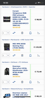

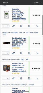

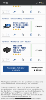

Hey wollte mir den PC bauen wie findet ihr es ? Bin mir eben nicht sicher ob ich nen Ryzen 5 5600x oder I7 10700k oder I5 11600k verbauen soll.. Grafikkarte würde ich erstmal eine Gtx 970 oder ne Radeon Rx 6700xt nehmen wenn ich eine günstig finden würde :) @Skorpion82

Brauchst du wirklich so viel Speicher?
Besser evtl. eine 1TB SSD und dafür 1 statt 2TB HDD.
Ich würde dir die SN750 empfehlen hab ich selbst und ist vergleichsweise günstig momentan.
Zwischen 5600x und 10700/f müsste ich überlegen.
Persönlich würde ich den intel nehmen (aber ohne k) weil du dann ein besseres Z490 (auch teurer) bräuchtest.
Die Gigabyte Netzteile sind nicht gut (hab selbst zwei) würde ich aber nicht unbedingt empfehlen, obwohl die ihren Job tun.
Nimm lieber ein Pure Power.
Ich würde auch einen Luftkühler z.B. den Dark Rock 4 nehmen und das ganze dann in ein Pure Base 500DX setzen (hab ich auch selbst).
Hab die ENERMAX LiqMax 360mm aber würde mir lieber was anderes holen, obwohl die auch prima klappt.
Ich würde generell 240mm nicht nehmen

Hey Danke für deine Antwort :) also hab jetzt die SN750 genommen...1 tb ssd müsste ich auch mal schauen.. Nehme dann lieber den I7 10700k... beim Netzteil hab ich geschaut kosten die Bequiet Netzteile über 120€ mit 750 Watt und Gold Zertifizierung... Ich will aber auch auf rgb gehen und das Gehäuse und der CPU Kühler gefallen mir nicht... Das Gehäuse möchte ich behalten was könntest du mir denn anderes empfehlen was ca 60€ kostet und rgb hat :)

Als anderen Kühler könnte ich dir den Scythe Mugen 5 ARGB Plus empfehlen;Scythe Mugen 5 ARGB Plus ab € 61,90 (2021) | Preisvergleich Geizhals Deutschland
Das Gehäuse hat halt nicht den besten Airflow (kein Mesh) weswegen ich persönlich ein anderes nehmen würde.
Der K ist unnötig, wenn du eh nicht übertaktest und nochmal ordentlich teurer.
Als Mainboard würde ich dann ein Z490 A-Pro nehmen.
Edit: Wenn du doch den K willst würde ich aber auf ein Z490 Tomahawk gehen

Also Preisleistung wäre zwischen dem i7 10700 und dem i7 10700k nur 30€ und ich würde von einem Kollegen den i7 10700k für 270€ bekommen also dann nehme ich lieber den i7 10700k :) Der Kühler ist auch naja nicht so mein Ding wollte dieses Mal eine Wasserkühlung ^^ Mainbord hab ich geschaut der Tomahawk kostet 190€ Und dann wäre ich schon über mein Budget könntest du evtl. etwas für unter 150€ empfehlen

Also da bleibt eigentlich bloß das Z490 A-Pro.
Würde damit aber nicht großartig übertakten und eine 240mm AIO mit einem 10700k wäre nicht unbedingt das schlauste.
Das Teil wird halt schon ziemlich heiß und die 240mm AIOs sind nicht besonders krass.
Sonst nimm eine Liqmax 360mm AIO, aber 240mm würde ich dir nicht empfehlen.
