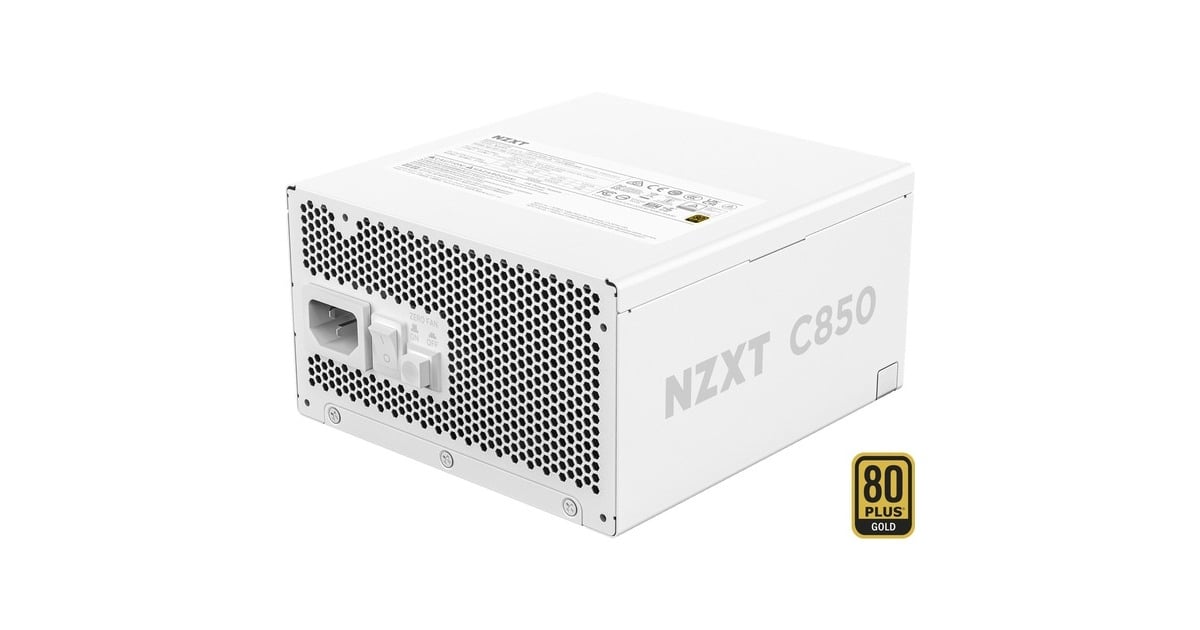

Das NT ist overkill und zu teuer, dieses hier wäre vollkommen ausreichend und ist auch hochwertig.

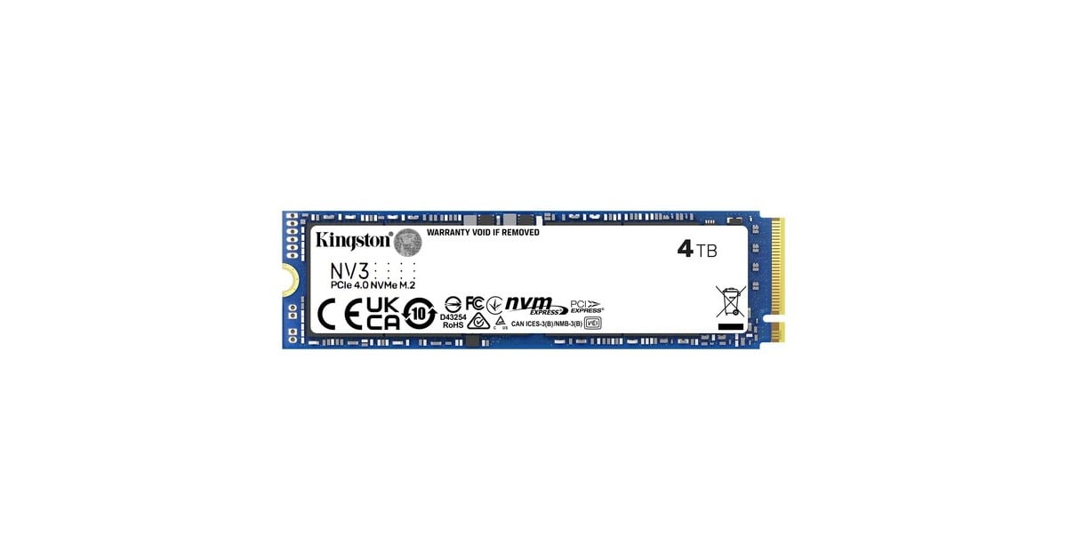

Das gesparte Geld würde ich eine bessere M.2 SSD investieren:

Okay, ich schaue mal, was sich da machen lässt. Aber noch zur SSD: Werden wirklich ganze 6 TB an schnellem NVMe--Speicher benöltigt? Da sist doch eher ungewöhnlich füer einen "Gaming-PC" und treibt zusätzlich den Preis.
Cyberfrontal
Mrz 12, 2024
28
Ich habe es tatsächlich ähnlich in meinem PC mit 2 NVMe. Dachte das ist so der aktuelle Standard. Wie würdest du es denn machen?
9.130
3.547

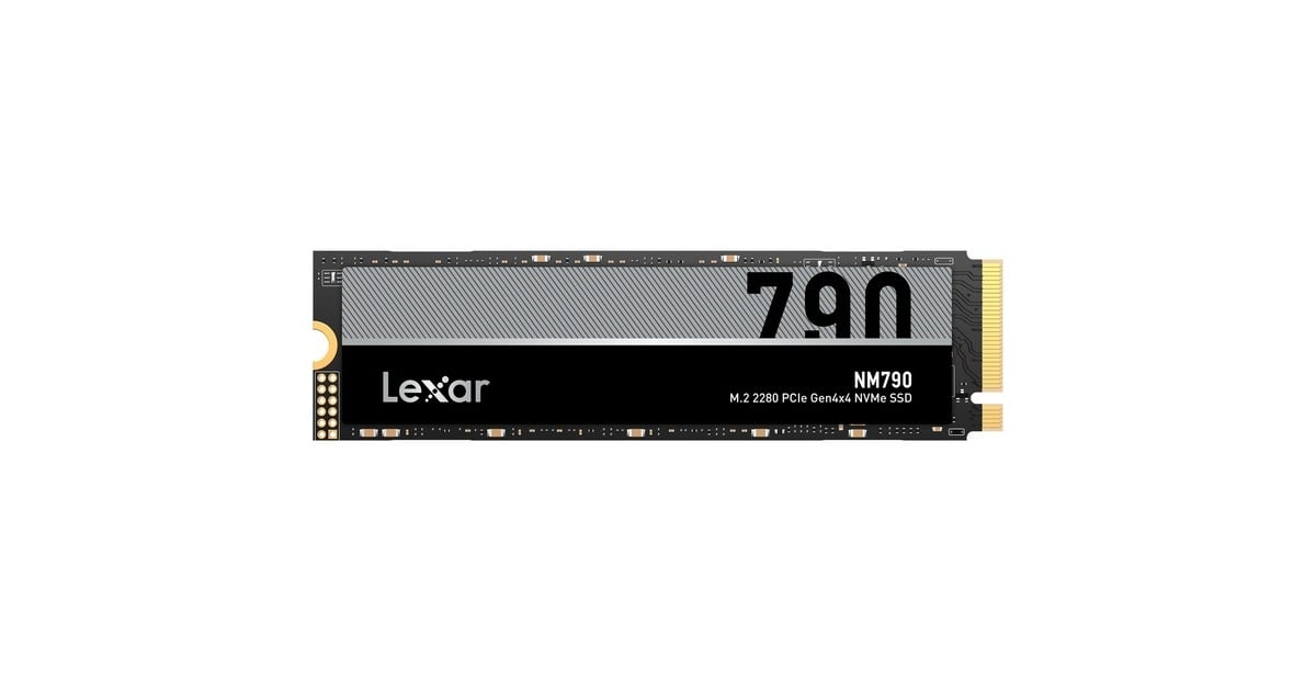

Also für einen reinen "Gaming-PC", der nicht regelmäßig auch für produktive Anwendungen (streamen, rendern, Videobearbeitung etc.) genutzt wird, sind in der 2.000-2.500 € Preisklasse 2-3 TB üblich und ausreichend; 4 TB sind schon üppig und 6 TB elefantös :p. Zumal man Daten, die nicht permanent genutzt werden, auch bequem und kostengünstig auf eine externe uSB-Platte auslagern kann (die man auch immer für die Datensicherung einsetzen sollte!).
Aber okay, hier mal ein Alternmativvorschlag für einen white build mit deutlich mehr "Gaming-Power" als die Alternate-Konfiguration:

SSD 1: https://geizhals.de/lexar-nm790-4tb-lnm790x004t-rnnn-a2980705.html
SSD 2: https://geizhals.de/western-digital-wd-blue-sn580-nvme-ssd-2tb-wds200t3b0e-a2975636.html
