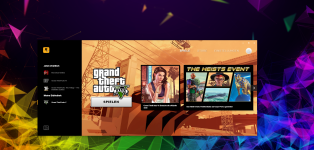

Bis auf GTA5... Das startet immer noch nicht...
Ich kann leider hier kein Video anhängen... Keine Fehlermeldungen sonst
Da ist alles ganz normal, dann klicke ich auf "Starten", dann steht da "Laden" und kurz danach steht da "Wird Beendet", dann wieder laden...
@MetallicaSun ne, ich lass Afterburner beim Start nicht mit hochfahren... Seit Afterburner installiert ist, ist es Egal, ob er hochgefahren wird oder geschlossen bleibt... KP was da los war... Evtl. hatte ich eine geschädigte Datei, die vom Afterburner überschrieben wurde...
Hier sind die Screenshots (hoffentlich in der richtigen Reihenfolge)

Also ich hab grad versucht, GTA zu deinstallieren, aber das funktioniert nicht...
Es wird mir zwar nicht mehr angezeigt, aber irgendwie ist es immer noch auf meinem PC...
11.627
5.330
GTA 5 unterstützt kein DX12.
Wie wolltest du es deinstallieren?
Am besten gehst du über den Rockstar Launcher, um es zu löschen.

Was genau muss ich im Rockstar-Launcher machen? Hab ihn schon gesucht, aber nix gefunden...
