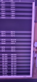

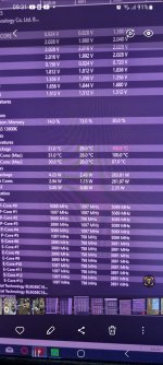

Nur mal so zur Veranschaulichung
13600k mit 280mm FX
Prime 95.
Hier dann in Cinebench R23
Und das ist nur ein 13600k ein 13700kf zieht nochmal bedeutend mehr.
Gruß Skorpion 😉
