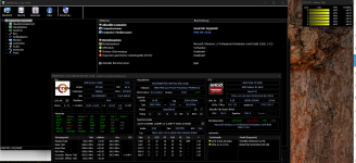

Moin. In deinem Game limitiert der CPU wahrscheinlich, deine Graka wird ab und zu nur zu 40% Ausgelastet. Bitte mal CPU-Z den Reiter CPU Mainboard Memory posten. Welche Komponenten hast du aus dem alten PC übernommen? Egal welche, ob Maus oder SSD bitte alles aufzählen.
Dein Timespy Score stimmt auch nicht, sind zu wenig Punkte. Die RX 6600 bringt um die 8000 Punkte, dein CPU um die 7000 Punkte

hier einmal die screenshots aus cpu z

Der PC kam gerade aus der Reparatur, und ich weiß nicht warum, aber die RAM-Geschwindigkeit wurde auf knapp 2700 (der genaue Wert fällt mir leider nicht ein) reduziert und XMP war ausgeschaltet. Ich hatte noch eine ziemlich neue SSD rumliegen und habe auch die HDD abgeklemmt, aber leider hat das auch nicht geholfen

Laut Screenshot läuft der Ram jetzt auch nur mit 2133 Mhz sprich ohne XMP.
Hattest du Windows dann auf die noch unbenutze Installiert und keinen Unterscheid feststellen können?
