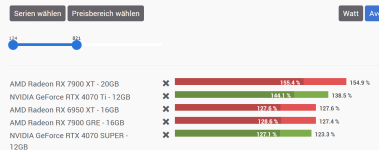

Bei mir nicht :unsure:
Die RTX 4070 Ti Super gibte es derzeit ab rd. 830 €;
Die günstigste MSI würde ich aber meiden denn da wurden erste Exemplare mit fehlerhaftem BIOS ausgeliefert, so dass es sein kann, dass man das bIOS erst noch aktualisieren muss. Wenn man dieses Risiko vermeiden will, wäre die aktuell nächst günstihgste die
