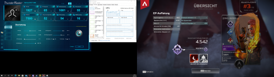

Hallo Leute, momentan hab ich ein Problem mit FPS in meinen Spiel ( Apex Legends)
Zuerst meine Hardware :
RYZEN 5 2600X 3,6 GHZ BOOST 4,0 GHZ
ASROCK X570 Steel legends
Palit RTX3060 DUAL ( 12 GB VRAM)
16 GB DDR RAM 3200mhz
1x ADATA XPG Spectrix S40G
1x SSD Kingston ( only System Partition) 240gb
1x Jonsbo CR-1100 CPU-Kühler
1x DeepCool Matrexx 55 V3 ADD-RGB WH 3F, Tower-Gehäuse
6x Inter-Tech Argus RS-141 RGB 140x140x25, Gehäuselüfter

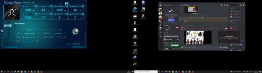

Seitdem ich das Mainboard und Tower getauscht habe ( vorher Asus B450 Prime) hab ich im Spiel Apex heftigste FPS Drops die durch niedrige Einstellungen auch nicht besser werden. Habe eine komplette neue Windows Installation durchgeführt und alle Treiber von Mainboard bis CPU und Graka Installiert. Und bekomme jeden Tag mehr und mehr FPS Probleme. Vor ein paar Wochen hab ich noch mit 165 FPS auf höchsten Einstellungen gespielt und jetzt aktuell hab ich zwischen 40 und 165 FPS.. Ich habe 2 Monitore die jeweils FULL HD Auflösen und 165 hz übertragen. Liegt es vielleicht an der CPU( 3 Jahre alt) oder doch eher an der GRAFIKKARTE? ( 3 Monate alt) ich habe als Dateien noch die Auslastung angehangen.
Mit Gruß aus Essen
Maik

hast du auch das xmp bzw docp profile im bios aktiviert?, dies kann auch zu einbrüchen führen wenn es deaktiviert ist

Ich werde es mal ausprobieren danke.. Aber hab mir jetzt ne neue CPU und eine Wasserkühlung besorgt weil ich denke das ich mit einen neueren Modell mehr Performance erzielen kann. :)

du hast ja aber nur den tower und das board getauscht warum sollte da dann plötzlich sowas auftreten wie du beschreibst, es muss ja auch einen grund geben,
neue cpu bringt performance aufjedenfall, nur hätte ich halt zuerst geschaut wo die lags her kommen, aber gut du kannst ja berichten
