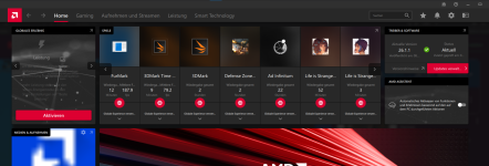

Falls noch nicht geschehen, solltest du sowoihl den Chipsatztreiber für das Mainboard ala auch den Grafiktreiber aktualisierewn:
Am einfachsten geht das über eine Option in der Adrenalin Software, da gibt es auf der Startseite oben rechts einen Button "Treiber&Software" -> Updates verwalten.

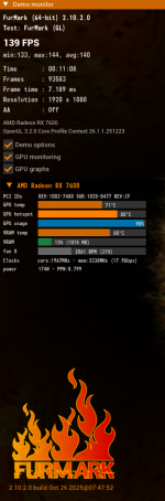

IScreenshot 2026-02-08 135243.pngnstalliere malScreenshot 2026-02-08 141148.pngScreenshot 2026-02-08 141127.png Screenshot 2026-02-08 135211.pngHWinfo , starte nuScreenshot 2026-02-08 141105.pngr Sensoren und poste Alle mal per Screenshot, wie verhält er sich wenn er neu bootet? Bringt er ein Bild? Bleibt er noch vor Windows hängen?
Ich habe jetzt alles gemacht. Also wenn ich ihn neu boote bringt er ein Bild und er bleibt nicht vor Windows hängen. Der eine Screenshot von der temperatur bei der GPU ist verfälscht ausversehen habe den vom Furmark noch reingeschickt der ist richtig. Für die CPU habe ich 6min gemacht und GPU 11min
LG M
17.076
4.301
deine CPU läuft heiß, kann sein das dein Mainboard die Notbremse zieht und alles abschaltet, danach hat es eine Wartezeit damit die CPU abkühlen kann. Eine Ryzen 5600 zum glühen zu bringen erfordert einen richtigen schrottigen CPU Kühler, was hast du verbaut? Wahrscheinlich einen original AMD Kühler?
