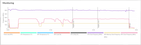

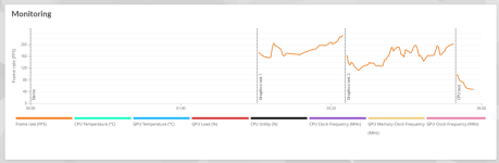

Ich hab jetzt mal den Time Spy und den Steel Nomad laufen lassen und grundsätzlich wäre mir hier nichts aufgefallen. Ich finde es nur bisschen merkwürdig das ich bei beiden unter dem Durchschnitt bin.
Den MSI Afterburner werde ich heute Abend einmal anschmeißen. Ich hab gestern nochmal komplett neues Windows installiert, cod z.B. hat 150GB ;)

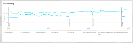

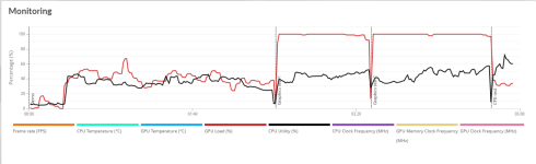

Okay bitte nochmal den TimeSpy laufen lassen :)
bei dir hats nur die FPS aufgezeichnet, und nicht die restlichen Werte wie CPU Temp, GPU Temp, CPU Clock, GPU Clock, usw.
Dass du oft unter dem durchschnitt bist, ist normal.
Im Hintergrund hast du ja bestimmt schon zeug installiert oder es wird was ausgeführt.
Vor allem sind das nur extrem wenig Pkt. unterschied.

Sieht eig. ganz gut aus.
Die Temps sehen gut aus, genauso taktet nichts runter.
Die GPU Hält auch die Last beim Test 2 & 3.
