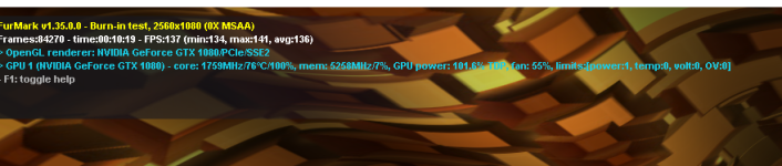

Hab jetzt mit DDU alles runter geworfen und Treiber neu installiert, aber Problem ist leider immer noch da
17.417
4.464
In Furmark läuft sie normal. Alles taktet hoch und sie hat 137 FPS. Mach noch Demo von 3D Mark Timespy bitte. Alle Graphen posten.
