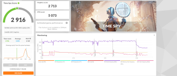

Im Anschluss mal die Timespy Demo laufen lassen.
Danach mal das Ergebnis von Timespy mit allen Graphen und alle Sensoren von Hwinfo posten.

also laut Timespy bist du mit der Performance ja eher unterdurchschnittlich unterwegs, laut HwInfo ist die CPU auch im thermischen Limit. Die GPU Temperaturen wären auch interessant.
Das könnte schon der Grund für die schlechtere Performance sein. Andererseits gibt es bei den Notebookchips ja auch unterschiedliche Leistungsspezifikationen, da wäre es gut zu wissen welches Modell du genau hast.

Sieht schon stark nach nem Hitzeproblem aus.
Kann das sein das Five M ziemlich CPU intensiv ist?
Man sieht ja ganz gut in dem Graphen von Timespy der Takt beim CPU schon ordentlich einbricht.
Da fehlen jetzt in dem Screenhot die kurven von de Temperatur und Co. aber anders kann ich es mir jetzt auch nicht erklären.
Wenn der Laptop jetzt einige Jahre auf den Buckel hat könnte es mal nötig sein die Wärmelitpaste zu tauschen.

Ansonten bitte das ganze nochmal machen und wirklich alle Sensoren von Hwinfo mal posten. Auch mal wirklich alle Graphen von Timespy
da kann man noch nen bissel runter scrollen und dort sind noch mehr zu sehen.
Auf dem screenshot sieht man nur die CPU aber nicht die GPU oder sonst was anders.
