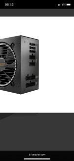

So nun bin ich zuhause und jetzt kommen die bilder. Erstmal von links nach rechts was ich am Netzteil angeschlossen habe:
Mainboard, prozessor ,graka, sata (für eine rgb steuerung vom Gehäuse)
Ich hoffe auch das am F-Panel alles richtig angeschlossen ist.

Bild1 das Atx Kabel muss noch irgendwo rein am Netzteil. Atx ist meistens zwei geteilt am Netzteil

So update:
Cpu lüfter geht nun nachdem ich den übrigen anschluss noch ans Netzteil angeschlossen habe.
Jetzt ist es nur so das ich kein bild am Bildschirm bekomme, hdmi ist auch an der graka angeschlossen. Was soll ich nun machen? Meine graka aus dem anderen pc einbauen?
