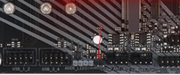

14.757
3.359
das müsste der Cmos Pin sein
