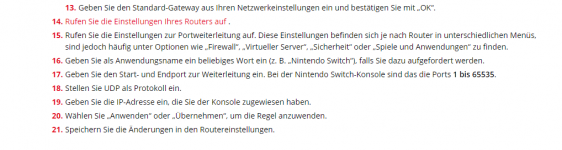

Hey allerseits!
Ich hab vor ein paar Tagen bemerkt, dass ich den Online-Modus auf der Nintendo Switch nicht mehr verwenden kann und nach einiger Zeit der Recherche habe ich herausgefunden, dass mein NAT-Type das Problem ist. Zurzeit habe ich jeweils entweder NAT-Type C oder D und um das Verbinden der Konsolen zu ermöglichen brauche ich NAT-Type A oder B.
Um dies zu ermöglichen muss ich den Port mit einem virtual Server für die Nintendo Switch Ports auf der Firewall freigeben.
Soweit so gut, auf meinem Huawei LTE-Router hat sich die Einstellung dann ganz schnell unter Security auffinden lassen.
Problem nun ist allerdings, dass beim erstellen des VServers folgende Meldung kommt:
Ich hab keinen Schimmer warum die Ports geblockt werden. Ich habe bereits versucht die Firewall des Routers auszuschalten, aber das hat leider auch nichts gebracht.
Weiß jemand von euch warum die Ports geblockt werden?
Grüße, Alex
