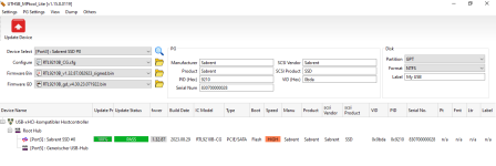

Leider lässt sich eine 1TB SSD 1080pro nvme m.2 2280 in einem Orico PWEM2-G2 externen Gehäuse, über USB angeschlossen, nicht initialisieren....., unter Windows 10 und 11! Habe die Firmware aktualisiert, mit den zugehörigen Treibern, auf der Herstellerseite des externen Gehäuses gab es leider keinen Download Dieser.....! Die im Gehäuse steckende SSD funktioniert, habe darauf schon Windows 10 installiert gehabt. Gibt es eine Möglichkeit für die Initialisierung der SSD, es wird unter Windows nicht einmal der Speicher angezeigt.....!!!! Ich glaube, das Gehäuse funktioniert nicht richtig! Danke für die Antworten!

Moin. Wenn die SSD ohne Gehäuse läuft und mit Gehäuse nicht dann hast du ein defektes Gehäuse. Da kannst warscheinlich gar nix machen außer reklamieren
