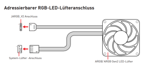

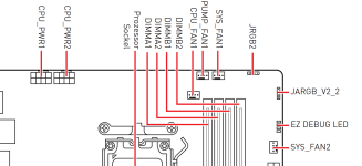

Das Arx 700 ARGB besitzt einen internen Lüfter-/ARGB Hub. Daher besteht die Option, die Gehäuse-Lüfter entweder über diesen Hub und den Reset-Knopf am gehäuse oder aber über den Anschluss ans mainboard zu steuern; nur dann würde auch deren Software wie z. B. Mystic Light funktionieren. Bei einem fertig PC werden die Lüpfter aber vermutlich am Gehäuse-Hub angeschllossen sein:
Der CPU Lüfter sollte abe rimmer direkt ans Mainboard angeschlossen sein und sollte dann auch über Mystic Light steuerbar sien; scheint aber in dieser Software nciht erkannt zu sein. Da müsstest du mal prüfen, wo die beiden Lüfterkabel (4polig PWM für die Drehzahl und 3polig für ATGHB angeshclossen sind, richtig wären die beiden Mainboardheader CPUFAN 1 und JARGFB V2 2:

Der PC ist von Dubaro zusammengebaut wurden und wenn ich den Resetknopf drücke passiert auch was aber ich möchte es ja über die Software steuern deswegen habe ich wegen den Kabeln mal nachgeguckt und der JARGB_V2_2 ist mit dem Lüfter Hub im Gehäuse verbunden.

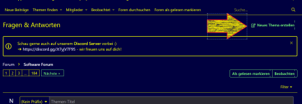

Ich habe jetzt herausgefunden das man in der Software die Stecker umschalten kann und dann scannen kann und danach hat es dann auch sofort geklappt. Danke für die viele Hilfe!
