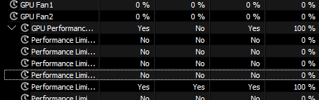

GPU Fan 1 und 2 oben zeigt die PWM Auslastung der Lüfter in Prozent (RPM = Rotations per Minute, aber was ist PWM?). Die ist bei beiden auf 100%, wenn beide Lüfter auf nur 3300 RPM drehen. Erhöht Lüfter 1 schlagartig auf ganze 4500 RPM, bleiben beide Werte auf 100%. Das sagt mir aus: Mein Lüfter 1 dreht 1000 Umdrehungen mehr, als er eigentlich kann und darf!

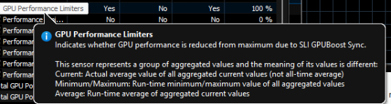

Unterhalb im Bild sieht man auch noch eine Kategorie: "GPU Performance Limiters". Wie man sieht, steht es nur bei "Performance Limit - Utilization" auf Yes. Bei allen anderen Kategorien (SLI GPUBoost, Max Operating Voltage, Reliability Voltage, Thermal und Power) steht er auf No. Ich weiß nicht, ob das was zu bedeuten hat.

Das die Limiter in HWinfo auf Yes steht ist normal, die GPU wird geblockt durch den Hersteller in ihrer Watt Zahl, diese könnte sie aber locker überflügeln wenn man sie lassen würde, deshalb erreicht sie diesen Wert und wird eingebremmst. Man kann in Afterburner oder dem Nvidia Tool , das Powerlimit auf 120% erhöhen, kann sein das diese Erhöhung der GPU reichen um nicht ins Limit zu laufen. Meine RTX2060 läuft zB auf 105% mehr kann sie ohne Tuning nicht ziehen , der Limiter steht auf 120% bei mir.
