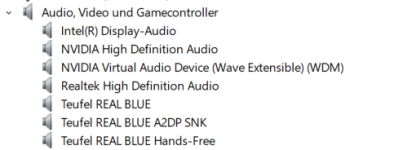

Hi. Ja eigentlich ist alles immer auf dem neusten Stand. Hab im Anhang ein Bild von den Soundkarten, Grafikkarte ist eine Nvidia 2070.

Ich möchte gerne noch hinzufügen (weil ich es gerade herausgefunden habe), dass es nur so ist, während ich meine Bluetooth Kopfhörer verbunden habe und nutze.
Ich verstehe allerdings den Zusammenhang nicht.
