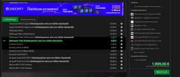

Moin, ich plane, mir den PC von Hardwaredealz über Dubaro zu kaufen. Bei der Kühlung ist mir etwas aufgefallen könnte das ein Problem sein?

Der Hinweis bedeutet, dass der CPU Kühler so groß ist, dass er (bzw. der Lüfter) mindestens den RAM Slot überdeckt, der am nächsten zur CPU liegt.
Allerdings bleibt dieser bei einem RAM Kit mit 2 Sticls meistens leer, so dass sich dann kein Problem ergibt.
Wenn der Kühler allerdings auch den 2. RAM Slot überdecken sollte, würde man nei RGB RAM die LED nicht mehr ode rkaum sehen und das größere Porblem wäre, dass man den RAM vermutlich nicht ohne Demontage des Kühlers bzw. des Lüfters ausbauen und wechseln kann, was ggf. ziemlich aufwändig wäre.
Welche cPU wird denn verbaut? Evtl. reicht ja auch ein kompakterer kühler für die Kühlung aus.

Der 7800X3D ist schon ein kleiner hitzkopf. Ein Endorfy Fortis zum selben preis reicht aber auch und der Ram wird nicht verdeckt
Hast du RGB Ram? Wenn ja wäre es doof weil er nicht zu sehen ist. Ansonsten wäre es nur nervig wenn der Ram raus muss. Würde also zum Endorfy raten
