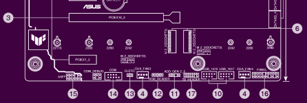

Versuche es auch mal mit einem BIOS reset/cmos clear:, bei dem Asus Mainboard wie folgt:
Die CLRRTC Pins dind untdem auf dme Board = Nr. 13:
Zum Überbrücken der Pins eignet sich z. B. ein Schraubendreher o. ä.
