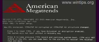

Es kann aber auch sein, dass zuerst diese kryptische Meldung erscheint:
In diesem fall musst du "Y" oder "Z" drücken, dann sollte der Startbildschirm kommen.
