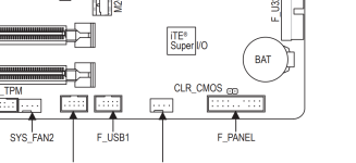

Schon mal BIOS reset/cmos clear versucht? Dazu PC ausschalten unmd vom Netz trennen und die beiden CLRCMOS Pins über dem Frontpanel ca. 20 sec. mit einem Schraubendreher o. ä. überbrücken:
GFalls erfolglos: GraKa mal ausbauen und Monitor an einen Videoausgang des Mainboards anschließen: bootet er dann?
