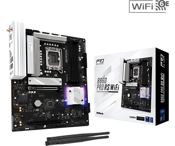

Hallo ihr lieben,
Ich habe mir vor einer Weile hier Hilfe geholt, was meine Konfiguration angeht, habe alles bestellt und mich gestern endlich ans bauen machen können (Das erste mal bisher. Vorher nur gelegentlich GPU getauscht, System rundum sauber gemacht.).
Soweit so gut, habe mich vorbereitet mit dutzenden Videos und kam gefühlt sehr gut, sicher und sauber voran.
Beim ersten Test-Start kam dann allerdings das Problem auf, das ich kein Signal am Monitor erhalte, bzw. auch nicht ins BIOS komme, weil die DRAM-LED partout nicht ausgehen möchte.
(Rote CPU-LED springt kurz an, springt aber sofort auf Orange/Gelb)
Das System startet ca. alle 20-40 Sekunden neu und versucht es wieder und wieder.
Bisher habe ich verschiedene Maßnahmen ausgetestet:
Sämtliche Kabel gecheckt. MB Kabel sitzt etwas auf Spannung, weil sehr kurz- ist aber soweit ich das beurteilen kann korrekt drin.
Das ganze ohne GPU getestet (und bisher auch nicht mehr eingebaut).
RAM aus- und wieder eingebaut.
RAM Slots ausgepustet mit Druckluft und wieder eingelegt.
Mit beiden RAM-Riegeln jeweils jeden Slot getestet.
BIOS Update auf die aktuellste Version durchgeführt.
BIOS Reset über diese zwei Kontaktnupsies habe ich ebenfalls getestet.
Keine Ahnung wo noch der Fehler liegen könnte, außer das die RAM-Riegel irgendwie nicht kompatibel sind. Wobei ich die Kombi zum einen empfohlen bekommen habe, zum anderen auch schon mal nachgeschaut habe und gesehen habe das es gehen sollte.
Es geht um folgende Teile:
Ich hoffe zu einer Lösung zu kommen und bedanke mich im Voraus für den investierten Hirnschmalz.

System ist soweit wohl gut (zusammen-)gebaut und auch konfiguriert, allerdings ist der RAM wohl wirklich nicht kompatibel mit dem Board.
Das, oder RAM / Board haben ein defekt.
Reset und co. haben nichts mehr erwirkt. Auch haben wir sämtliche BIOS-Versionen nacheinander aufgespielt und alle RAM Konstellationen durchgetestet.
CPU Kühler wurde locker gemacht, Federn sahen alle gut aus, wie auch die Kabel und so weiter.
Das Kit lässt sich nicht in der Datenbank von ASRock auffinden, generell wurde Patriot von denen wohl nur wenig, oder wenig erfolgreich getestet / implementiert.
https://www.asrock.com/mb/Intel/B860 Pro RS WiFi/index.de.asp#MemoryARLK
Ich werde morgen mal versuchen den Support von Mindfactory zu erreichen und wenn möglich (ggf auch für aufpreis) ein anderes RAM-Kit ordern und das Aktuelle zurück schicken.
