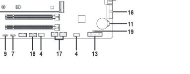

Ich kann mir nicht denken, dass du wirklich 96 GB Speicher brauchst :eek: -Mache mal ein BIOS reset nach Anleitung im Mainbaord-Handbuch (s. u.) und teste danach nur mit den beiden neuen Riegeln in Slot 2 und 4, von der CPU nach außen gezählt.
1. PC ausschalten und Netzkabel ziehen
2. Die beiden CLRCMOS Pins (Nr. 19) ca. 20 sec. mit einem Schraubendreher o. ä. überbrücken

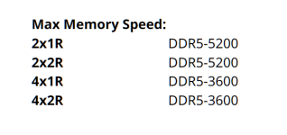

Selbst, wenn du alle 4 Riegel stabil ans laufen bekommen solltest, garantiert AMD dann nur einen Takt von 3.600 MT/s:
Das ist für DDR 5 extremes Schnecken"tempo"...:oops:
