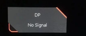

Nach ein bis zwei, manchmal auch vier Stunden Spielzeit (mittlerweile sogar schon nach 20 Minuten), erscheint die Fehlermeldung „DP – Kein Signal“. Der Bildschirm wird schwarz, der Sound läuft zunächst weiter, bricht dann aber auch irgendwann ab. Der PC selbst bleibt an, reagiert jedoch nicht mehr – nur ein Neustart hilft, um ihn wieder vollständig nutzen zu können.

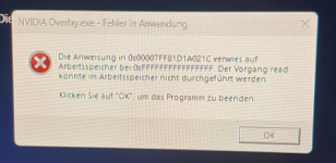

Die folgende Fehlermeldung kam nach dem letzten Treiberupdate:

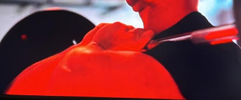

Menschen in Videos sind übermäßig Rot:

Der Fehler mit dem Arbeitsspeicher könnte einfach ein Zufall sein.
Du kannst aber mit dem Tool Memtest 86 per USB Stick die RAM Riegel bitte einzeln in Slot A2 testen.

Beim Videoschauen sind die Hauttone nur sehr rötlich beim Ultrawide Screen von MSI (Muss mir die Modellnumer raussuchen. Wenn ich das Youtube Video auf meinen alten Bildschirm schiebe wird der Hautton wieder "normal" wenn ich das Video zurück schiebe auf den MSI wird es wieder rot. Das mit dem Hautton passiert aber auch nicht immer, An manchen tagen oder nach einem Neustart sehen die Videos wieder normal aus :/ (Kann leider kein Video hochladen sonst würde ich es euch zeigen)

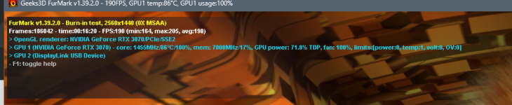

Und ja, mach mal Treiber mit DDU neu, schaden kanns nichts. Du kannst auch mal Stresstest der GPU machen mit dem Tool Furmark 1 , schau dir mal die Temp der GPU nach 15min an, bleibt sie konstannt im Hotspot unter 100°C ?

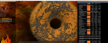

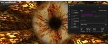

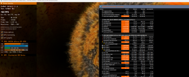

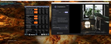

Installier mal HWinfo, starte nur Sensoren und lass offen, das Tool Cinebench R23 installieren und den Multicore Test starten, das Tool Furmark im Stresstest starten, nach ca 5min poste mal Alle Sensoren von HWinfo per Screenshot, wir geben mal Last auf dein System und schauen uns die Spannungen in HWinfo an. Nach 5min kannst Cinebench und Furmark wieder abbrechen .
Nitrem
Aug 13, 2025
7
Anbei das Ergebnis:
Ich hatte im Hintergrund noch 30 offene Google Tabs :D
Hoffe das hat das Ergebnis nicht negativ beeinflusst
Hey, ich habe es nochmal laufen lassen, diesmal lief Cyberpunk auf dem Hauptmonitor und Netflix auf dem zweiten Monitor.
Ich habe auch versucht, die Protokollversion zu verwenden, aber beim Öffnen der Datei in Excel bin ich nicht wirklich schlau daraus geworden. Ich müsste da wohl mehr Zeit investieren, vielleicht sollte ich aber auch ein anderes Programm als Excel dafür verwenden.
Anbei die Datei sowie das was mir direkt ins Auge fiel. Weiß nicht ob das normal ist. (Abweichung Stromverbraucht)

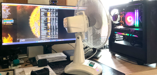

Der Computer steht im Dachgeschoss und es ist gerade ziemlich warm hier. Irgendwelche Tipps wie ich das verhindern kann ? Neuer Kühler ?
