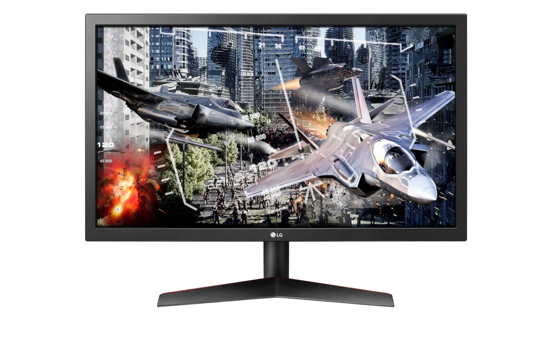

Ich habe diesen Monitor hier https://www.ottoversand.at/p/lg-24g...ggestArticle=true&sku=4591782851-0-1069793445
Zweitens spiele ich mit einem Ryzen 3400G. Das heißt mit der onboard Grafikeinheit.
Der Monitor hat HDMI 1.4 Ports:
Unterstützt aber laut Hersteller Angaben 144 Hz @ Full HD via HDMI:
Kannst du also frei entscheiden, ob du HDMI nimmst oder Display Port, falls dein Mainboard einen DP Anschluss hat. Ist glaube ich eher selten.
