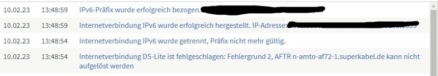

Heute ist aber mein Problem
Das sagt die Fritzbox.
Wenn ich einen Speed Test mache komme ich auf 30 bis 400 mbits :D

So ... Es bringt also nix den DNS auf 8.8.8.8 zu setzen ...
Hab bei Vodafone angerufen und irgendwas ist mit der "Verteilerbox" ...
Habt ihr vielleicht noch ein pro Tipp
Internet kommt und geht

Weitere ideen habe ich jetzt nicht mehr.
Ich kann jetzt nur noch Berichten das ich auch mal unklare Probleme hatte mit dem Internet.
Angerufen die haben nen Ticket gemacht und am selben Tag oder Tag darauf gabs schon ne Info das was an nem Kasten gemacht wurde und seitdem läuft alles super. Also ich kann mich über den Support nicht beschweren.

Kleines Update:
Meine Verbindung ist sehr instabil . Hab Gestern Vodafone angerufen die mir heute ein Termin mit dem Techniker vereinbarte.
Nun... Ende vom Lied. 12.50 Uhr klingelt das Handy. "ja wir müssen den Termin auf Montag verschieben, der Techniker wird keine Zeit haben"
Jetzt ist der Termin auf Montag 8 bis 11 Uhr in der Früh gesetzt :D.
Ich hab Schule ab 8.15 Uhr :D ( Home Office ) . Also gerade bin ich etwas stinkig auf Vodafone.
Ich mein das etwas am Verteiler nicht stimmt , kann ja mal passieren , aber dann sollten sie es auch "so schnell es geht" beheben
