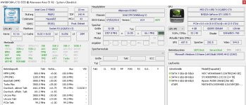

ich habe vor kurzem einen Alienware erworben. Ohne Grafikkarte. Habe ihn mit einer vorhandenen GTX 1050 bestückt und von den aktuellen Grakas absolut keine Ahnung.:oops:
Meine Frage, welche Graka würde zu dem Rechner passen, um eventuelle "Bottlenecks" zu vermeiden? Oder ist die GTX 1050 ausreichend?

Hallo Mathias,
Das System ist zwar schon etwas älter, aber eigentlich kannst du da jede Grafikkarte einbauen. Das Netzteil hat, laut Specs, 875 W und somit genug Leistung.
Die Frage ist nur, was willst du damit machen?
Welche Art von Spielen willst du machen?
Die GTX 1050 ist auch schon recht betagt und war damals eher eine Budget Grafikkarte. Hat also nicht viel Leistung.
