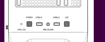

hat das Gehäuse am vorderen I/O-Panel einen Taster für die LED Steuerung wie hier gezeigt?
Falls ja, den mal testen.
(Manchmal mus man bei solchen Buttons mehrere Sekunden gedrückt halten, bis sich was tut. Gibt dazu leider iom Manual keine Angaben.)
Kann auch sein, dass es sich dabei um den Reset taster handelt, der aber alterntaiv auch für die ARGB Steuerung genutzt werden kann.
Dann müsstest du mal prüfen, wie die ARGB Lüfter angeschlossen sind, evtl. gibt es da einen internen ARGB Hub, der an die reset Pins des Mainboard-Frontpanels angeschlossen ist. Der muss dann vermutlich per SATA Stecker des Netzteils mit Strom versorgt werden. Leider gibt das Manuall dazu keine Hinweise.
Wenn das nicht klappt, bestünde noch die Option, die ARGB Lüfter direkt an dreipolige +5V Header des Mainboards anzuschließen und per Software zu steuern: welches Board ist denn verbaut?
Es gibt zu diesem Gehäuse auch einige Videos sim www, evtl. helfen die weiter.
Moin, erstmal danke für deine Mühe, Zeit und Hilfe. Ich habe leider keinen LED Button. Bild 2 ist mein Gehäuse. Nur in weiß. Bei reset passiert auch nichts, außer das der PC neu startet. Mir ist aber aufgefallen sobald ich den PC hochfahre, leuchten die Lüfter konstant, dann aber ca. 5-10 Sek. nach dem neustart oder hochfahren fangen sie wie wild wieder an zu blinken/flackern/flimmern.
