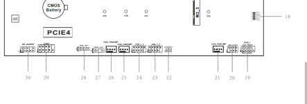

Ich würde auch nochmal ein BIOS reset so surchführen, wie es im Handbuch beschrieben ist, nämlich PC ausschalten und Netzkabel ziehen und dann die beiden CLRCMOS1 Pins )Nr. 22 auf dem Bild)aufddem Board ca. 30 sec. mit einem Schraubendreher überbrücken.
Der Fehler tritt immer plötzlich auf. Gestern lief der PC einwandfrei, heute startet er wieder nicht. Das Problem bestand schonmal, hat sich dann jedoch von selbst gelöst, als ich dann den PC am Tag stehen lassen habe und Abends versucht habe, ihn wieder einzuschalten, mit Erfolg.
Danke für den Vorschlag, probiere ich mal aus!

Hab das ausprobiert, bin danach auch ins BIOS gekommen, nachdem ich es jedoch verlassen wollte, bekam ich wieder einen leeren Bildschirm:( Nun hab ich den PC wieder neu gestartet und dasselbe Problem wie vorher tritt auf.
