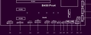

1. PC ausschalten und Netzkabel ziehen
2. Einschaltkonopf am Gehäuse 2, 3 mal betätigen.
3. Die beiden CLRCMOS pins ganz unten auf dem Board (= Nr. 19) mit einem Schraubendreher ca. 20 sec. überbrücken.
Danach PC wieder anschließen und testen, am besten erst mal mit der alten GraKa und dem alten Netztreil, also so wie vor dem Umbau..
Und zu den neuen Komponenten: Welche RTX 4060 iund welches NT st es genau?
