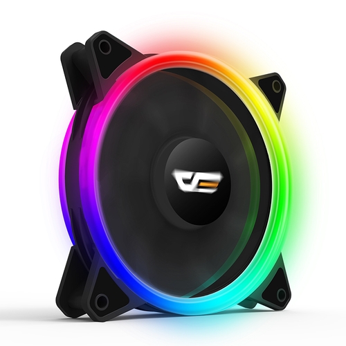

Also diese Lüfter hier?

An den AIO Lüfter von MasterCooler ist alles gut. Ich wollte die DarkFlash Fans lediglich an diesen Connecten.
Ja genau, das sind die Fan‘s.
Ja, die DarkFlash Gehäuse Lüfter funktionieren nicht. Die kann ich außerdem auch nicht an das MB schließen. Die hatten geleuchtet und rotiert, machen das aber jetzt nicht mehr. Wieso?

Also wenn ich das richtig sehe sind das proberitäre Stecker daher brauchen wir den Controller unbedingt und können den nicht einfach weg lassen um die Lüfter einfach am Mainboard direkt zu testen.
Gehen wir erst nochmal die Verkbelung durch eventuell steckt nach dem hin und her nur ein Kabel nicht mehr richtig.
An den Controller muss einmal das SATA Stromkabel.
Diesmal nur einen Lüfter an den Controller anschließen. Wir wollen einfach ausschließen das einer defekt ist und deswegen dann keiner leuchtet wenn der defekte mit angeschlossen ist. Dann teste alle Lüfter mal einzeln durch.
So wie das Teil aufgebaut ist denke ich werden die Lüfter über Spannung gergelt daher brauchen wir wir zum testen nicht das ARGB Kabel zum Mainbaord und auch der Reset Schalter muss nicht angeschlossen sein.
Versuch das mal so ob du nochmal nen Lebenszeichen bekommst.

Ich habe einen anderen, nicht benutzen Lüfter eingesteckt. Da tut sich aber nichts.
SATA Kabel wurden getauscht, und trotzdem geht da nichts.
Wie gesagt das ganze ist 1 Woche alt und ist von heute auf morgen durch!
Ich habe den Kontrolle aufgeschraubt um zu sehen ob die Kontakte vlt angeschmort oder beschädigt sind.. aber nichts, alles in Ordnung.

Es hört sich stark danach an als wenn der Controller kaputt ist.
Und da der Hersteller nunmal keinen Standard verwendet kannste eigentlich nix machen als zu versuchen den neu zu bekommen.
Wahrscheinlich kaufen denke nicht das nen Händler in China großes Interesse an support hat.
In Zukunft würde ich an deiner Stelle sowas nicht kaufen und lieber Sachen nehmen die mit Standard Anschlüssen arbeiten.
