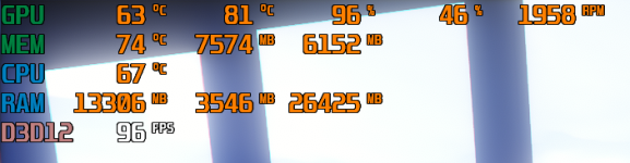

Hey,
Hab jetzt mal das Spiel mit MSI Afterburner laufen lassen und es werden insgesamt 13 GB, laut davon wird vom Prozess 3 GB verwendet. Ich hatte noch vor paar Stunden gemerkt, dass ich nicht EXPO sondern XMP an hatte und nachdem ich das geändert habe konnte ich ohne direkten Absturz mit Raytracing Maximum Voreinstellung spielen. Wäre vielleicht XMP statt EXPO ein Grund? Oder weil 13 GB von 16 GB verwendet werden? Hab das Spiel jetzt noch nicht komplett lang laufen lassen, aber bis jetzt kam noch kein Absturz.
Hier nochmal die Werte:
XMP ist fast das gleiche wie Expo. Aber EXPO testet beim Booten den Ram kurz durch und stellt ihn genauer ein. Möglich das dein RAM mit den XMP Timings an seiner RayTracing Grenze angekommen war.
