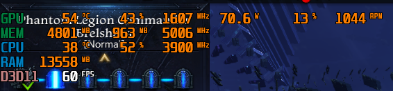

Ich habe einen gutefrage Artikel gefunden wo jemand fragt ob man mit dem Prozessor 4K spielen kann und er hat eine RTX 2080 TI empholen.
Shizuro
Feb 23, 2023
10
1920x1080 FHD
Selbst mit V-Sync aus das die Karte Leistung ziehen darf sieht es ca genau so aus.
Atm ist das Spiel woher der Screenshot stammt Lost Ark.

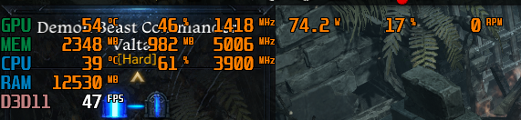

Shizuro
Feb 23, 2023
10
So siehts aus mit Standarteinstellung aus mit NVidea-Systemsteuerung. Drop auch weiter als 47 runter und geht erst wieder hoch, wenn weniger los ist. :(
