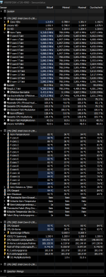

Schönen guten tag,
ich habe folgendes problem.
unzwar spiele ich call of duty warzone und will da eigentlich konstant oder relativ konstant die 240 fps halten, jedoch schwankt es von 160-240(habs aber auch auf 240 gelocked).
Hauptkomponenten
Phanteks Eclipse G360A schwarz
Intel i5-13600KF mit 6C+8c/20T/ 5.10GHz Turbotakt, 24MB Cache
be quiet! Silent Loop 2 240mm
ASROCK Z790 Phantom Gaming Lightning/D4 DDR4
32GB (2x16GB) DDR4 Kingston 3600MHz Fury Beast RGB
1TB Kingston NV2 M.2 PCIe 4.0 x4 NVME (L 3100MB/s ; S 2100MB/s)
24GB AMD RADEON RX 7900XTX
850W be quiet! System Power 10 80+ Gold
wenn ich im msi afterburner gucke läuft meine gpu nicht auf 100% sondern eher 70-80. Ich denke das meine cpu das bottleneck ist, jedoch frage ich mich dann wieso sie sich nicht einfach die vollen 181 watt genehmigt sondern eher auf 100 watt läuft zu heiß wird sie auch nicht(kann ja bis max 100 grad.
im cinebench zieht sie sich auch alles was die braucht und wird auch wärmer, da frage ich mich wieso nicht in warzone.
was kann ich da jetzt machen? muss ich etwas einstellen oder hilft da nur ne bessere cpu.
lg.

Der 13600KF ist im Takt auf 5,1 GHz begrenzt. Und die hält er in Warzone als auch im Cinebench.
Es ist so, das Warzone wahrscheinlich nicht alle Kerne auslastet, daher braucht die CPU auch nicht so viel Strom.
Weil für was brauchst sie denn mehr Strom? Der Takt von 5,1 GHz ist die Grenze und dieser liegt an. Ergo wäre mehr Strom einfach verschwendet.
Cinebench ist eine viel höhere Last als Warzone es je sein könnte (lastet auch alle E-Cores und P-Cores aus), daher braucht die CPU auch mehr Strom.
Was ich probieren würde ist die CPU zu übertakten, du hast thermisch noch bisschen Spielraum den du nutzen kannst.
Schau hierzu einfach mal auf YT ein paar Tutorials an.
Ich weiß nicht auf welcher Auflösung du spielst, aber ich denke mal FHD oder WQHD.
Auf FHD wird die CPU ein kleines bisschen bottlenecken.
Reactions: Brignac

danke dafür und sorry vergessen zu erwähnen ich spiele auf 2k.
genau die einezelnen kerne lasten nicht komplett aus schwankt zwsichen 30-80% je nachdem welche.
relevanz
Nov 11, 2018
2.489
959
Die Werte passen so wie gesagt. Der Takt liegt überall an und der Stromverbrauch passt auch.
Wie gesagt probiers mal mit Übertakten mit Intel XTU.
Gibt diverse Tutorials.
Reactions: Brignac
