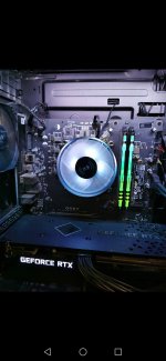

Hallo zusammen, meine Freundin hat ein Problem mit Ihrem PC und ich versuche jetzt etwas zu helfen.
Zuerst ist uns aufgefallen das der PC sehr laut wird und dann dachte ich direkt schon das er vielleicht zu heiß wird.
Nachdem ich HWinfo runtergeladen habe, wurde die CPU nach knapp 5 Minuten Warzone spielen schon um bis zu 99.8°c heiß. Normalerweise spielt Sie nicht solche Spiele wie Warzone aber wollte mal ein CPU lastiges Spiel testen. Ich habe gestern bemerkt gehabt das die CPU auch selbst bei Spielen wie Lost Ark oder Valorant (und vielleicht nebenbei noch einen Stream offen) auch mal über 100°c heiß war (laut dem Maximum bei HWinfo). Der Pc wird echt sehr laut.
Natürlich kann es sein das er nach dem reinigen auch etwas kühler wird, da er sehr verstaubt ist. Der PC wurde auch nicht oft benutzt in letzter Zeit. Aber dennoch ist das viel zu heiß oder?
Ich habe auch bemerkt das ich Ruckler im Spiel hatte als die CPU sehr heiß wurde was ich davor nicht hatte (wie gesagt vielleicht wegen dem Staub wird er bisschen heißer als zuvor).
Aber habe davor auch nie auf die Temperatur geachtet, daher weiß ich nicht wie heiß er damals schon wurde.
Jetzt hätte ich gedacht, es wäre das beste vielleicht einen neuen CPU kühler nachzurüsten und vielleicht noch einen Lüfter vorne am Gehäuse? Oder ist der Standard CPU kühler ausreichend?
Könntet ihr mir vielleicht Tipps geben was wir am PC verbessern könnten so das er nicht mehr so heiß wird? Könntet ihr mir Kühler empfehlen die auch in das Gehäuse + auf das Motherboard passt? Denn anscheinend ist das Motherboard auch etwas kleiner und da sind auch nur 2 Slot für Ram.
Der PC wurde fertig gekauft und hieß so : Omen 30l desktop gt13-0704ng bundle pc
Leider finde ich die genaue Hardware nicht mehr auf der Seite und habe versucht es selbst herauszufinden.
Die Hardware müsste das hier beinhalten:

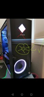

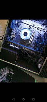

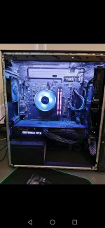

Anscheinend hat das Gehäuse nur vorne unten einen Lüfter, so dass nur das Netzteil und teils die GPU was vom Airflow abbekommen.

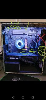

Wäre es gut noch einen Lüfter vorne oben zu befestigen? Damit die CPU neben dem Kühler noch einen richtigen Airflow bekommt?

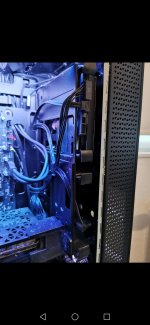

Aber wie auf dem Bild zusehen ist vorne glaube ich eine HDD befestigt. Wie mache ich das dann mit dem Lüfter? Die HDD vorne einen Slot weiter nach unten befestigen?

Grüße dich @Arvo
Erst einmal danke für deine ausführliche Beschreibung 👍
Die hohen Temperaturen sorgen dafür das ein Thermal Throttling stattfindet d.h. die CPU Taktet runter um sich selbst zu schützen weswegen du im game Frame Einbrüche bekommst die sich in Rucklern bemerkbar machen.
Nun zu deinem Problem
Der Boxed ist generell nicht geeignet für den CPU da sollte man nachbessern.
Desweiteren ist das Gehäuse mit einem generell schlechten Airflow ausgestattet da sollte man nach Möglichkeit zu einen anderen Tendieren.

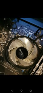

Was du machen kannst Kühler demontieren Kühlkörper reinigen, WLP erneuern kann sein das diese veraltet ist somit hart geworden ist und die Abwärme nicht mehr übertragen kann zwischen Headspreader und top Blower.
Unbedingt oben im Deckel 1 oder 2 Lüfter ( exhaust installieren) wenn du oben im Deckel Lüftungsschlitze besitzen solltest ?
und minimum einen in der Front intake installieren.
Das ist erstmal das was man machen kann.
Hoffe ich konnte dir helfen 😉

Aktueller Stand: Wärmeleitpaste wurde erneuert, CPU kühler bedeckt nicht die ganze CPU. Schlimm? Pc wurde komplett sauber gemacht und von Staub befreit.
Also, ich glaube dass das sauber machen vom PC schon etwas geholfen hat. Das entfernen vom ganzen Staub hat anscheinend schon einen Unterschied gemacht, aber kann ich damit denn wirklich zufrieden sein? Oder ist es auch nur weil der PC einfach frisch gestartet wurde und kalt war?
Was mir direkt aufgefallen ist, das er um einiges wieder leiser ist. Im CPU lastigen Game Warzone wird er zwar wieder etwas lauter, also um einiges aber minimiert hat es sich dann doch etwas. Ich schicke euch mal unten paar Bilder zu den Temperaturen.
Zuerst einfach den PC gestartet - es war um die 55 - 64°c heiß.
Dann habe ich Valorant getestet (was nicht wirklich so cpu lastig ist) hatte so um die konstante 79°c und ist manchmal bis zu 86°c hoch geschossen und dann wieder runter um die 79°c. Der PC war aber sehr leise und ich hatte keine Ruckler, war alles flüssig.
Danach habe ich Warzone getestet (was ja eigentlich fast nur CPU lastig ist). Ich hatte so um die 85°c die dann aber auch öfters bis zu 95°c hochgeschossen sind. Hat sich aber größtenteils bei den 85-90°c aufgehalten was doch schon eine Besserung als zuvor ist. Der Pc war an sich Anfangs schon recht leise wurde dann aber auch etwas lauter (aber wie gesagt eine Besserung von zavor ist aufjedenfall vorhanden!) Ruckler hatte ich aber dennoch ab und zu mal. Jetzt bin ich gerade in der Queue von Lost Ark und werde dann nochmal auf die Temperaturen schauen wenn ich drin bin. (Dauert immer etwas, neues Spiel ^^)
Der Abstand vom Motherboard (zwischen dem Ram) bis zu dem Glas müssten so um die 15cm sein (vielleicht sogar genau?) Der Abstand von den Schrauben also die Befestigung der Kühlers (jeweils an der mitte der Schraube angesetzt) müssten 7,5cm sein
Achja, warum ist bei ''Power Reporting Deviation'' immer alles Rot? Ist das etwas worauf ich achte müsste?
Leider ist vorne oben eine ''Wand'' wo auch eine HDD befestigt wurde. Daher ist vorne eher schwierig einen Lüfter zu befestigen. Oben könnte man eventuell noch Lüfter einbauen? Ist es möglich den eingebauten CPU Kühler überhaupt zu tauschen? Oder ist es so ein Spezielles Motherboard mit Befestigung die es nicht so normal gibt da es ja ein fertig pc ist
Ich habe ein Video gefunden indem das Gehäuse meinem Gehäuse ''ähnelt''. Vielleicht könnte das etwas helfen zwecks neuen Lüfter? Falls nicht einfach ignorieren :D
