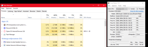

mein AMD Ryzen 5 2600X wird schon seit Anfang an (seit 2 Jahren) extrem heiß. Gerade wenn ich FIFA22 spiele habe ich 85-95 Grad und auch Spikes bis 106 Grad.
Specs sind folgende:
Ryzen 5 2600X
AMD WRAITH SPIRE (Non RGB)
MSI B450M-PRO-VDH MAX
MSI Geforce GTX 1050TI
Ballistix 2x8GB 2666
Corsair 450W
Bevor Ihr fragt: Den Kühler habe ich Laufe der Zeit immer wieder Mal neu montiert und jedes Mal auch neue WLP draufgeklatscht. Nur brachte das nichts.Bild_2022-07-09_153126920.png

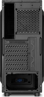

Bin nicht ganz so versiert was Hardware angeht. Daher meine Frage wie sich die Luftzirkulation im Gehäuse auf die Temperatur im Prozessor auswirkt?
Und nein, habe die VS4 Edition vom Gehäuse, die ist ohne das Fenster. Aber vorne glaube ich kann ich keinen Lüfter befestigen, das sich dort mehrere Fächer befinden für CD-Drive und HDDs. Daher wäre meine ich die einzige Option einen Lüfter am Rear End zu montieren oder?

Ok. Du hast also die "VS4-S" Version.
Die Luftzirkulation ist mit das wichtigste das es zu beachten gibt beim Gehäusekauf. Deine Hardware erzeugt Wärme, diese Wärme muss durch ausreichende Kühlung von der Hardware aus dem Gehäuse befördert werden, ansonsten staut sich die Wärme im Gehäuse und es kommt zu solchen Temperaturen wie du sie hast. Ich gebe zu das Gehäuse ist wahrlich nicht das beste beim Luftstrom - aber verwendbar.
Das Minimum wären also vorne und hinten ein Lüfter. Besser mehr.
Du kannst sehr wohl vorne einen Lüfter befestigen. In deinem Fall meine ich auch sogar zwei. Dazu musst du VORSICHTIG die Front lösen indem du die Halterungen vorne zusammendrückst und die Front langsam aber sicher abziehst. Wie gesagt VORSICHTIG, da die Halterungen doch recht empfindlich sind. Ist halt ein recht Billiges Gehäuse.
Da sollte sich dann zeigen wo du Lüfter anbringen kannst, ich würde zwei Arctic F12 PWM empfehlen, die sind gut und billig. Hinten bringst du dann auch einen Lüfter an. Als Bonus an dem Seitenpanel über der Grafikkarte. An den Gehäuselüftern befinden sich mehrere Pfeile, einer zeigt die Laufrichtung an, der andere zeigt an in welche Richtung die Luft befördert wird.
Die vorderem Lüfter sollten die Luft ins Gehäuse befördern, der Lüfter hinten und über der Grafikkarte nach außen.

Erstmal vielen Dank, bin jetzt schon weitaus schlauer aus vorher. Eine Frage stellt sich mir aber doch: Und zwar sehe ich, dass die meisten "moderneren" Cases am Front Panel luftdurchlässig sind. Mein Case ist ja nicht luftdurchlässig und lässt auch keinen Freiraum um Luft von außen einzusaugen. Würden die Lüfter vorne dann überhaupt Sinn ergeben?

Vorne, ganz unten am Gehäuse, etwas vor den Füßen und hinter der äußeren Kante ist ein kleiner "Spalt" gelassen worden (einfach mal abtasten) durch den sich der / die Lüfter die Luft einziehen sollen.
Zu mindestens theoretisch. Keine Ahnung was sich Sharkoon dabei gedacht hat. Nicht viel schätze ich.
Etwas Luft kann das Gehäuse schon ziehen. Einfach ausprobieren, jeweils einen Lüfter vorne und hinten einbauen und schreiben was die Temperaturen ergeben.

Ich sag mal so: Wer sucht der findet...Habe mal die Webseite von Sharkoon aufgesucht und anscheinend ist schon ein 120mm Lüfter am Front Panel installiert...Naja, den schließe ich mal an und warte dann wie sich das Ergebnis mit den Arctic Lüfter verbessert
