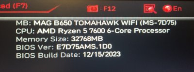

Ich habe vor paar Tagen Expo aktiviert und es grad wieder deaktiviert. Jetzt ist der PC direkt gestartet, würde aber trotzdem gerne Expo verwenden, da ein 6000 mhz Kit drin ist.
Gibt es irgendwelche Idee wie ich es wieder aktivieren kann ohne lange warten zu müssen oder soll ich die 2 min einfach in Kauf nehmen. Theoretisch könnte ich das BIOS updaten, aber das Mainboard ist eig ganz neu. Außerdem finde ich die aktuelle BIOS Version, welche ich installiert habe, nicht auf der offiziellen MSI Website, also weiß ich nicht auf welche Version ich updaten sollte.

Hört sich für mich so an, als wenn deine Arbeitsspeicher nicht kompatibel mit dem Mainboard sind, jedenfalls nicht mit Expo Einstellungen... Also die Wartezeit würde ich nicht in Kauf nehmen, weil das kein normaler Zustand ist... Das Mainboard kann neu sein, aber das Bios nicht und ich denke mal da wird auch dein Problem liegen und deshalb werden deine Arbeitsspeicher nicht bei 6000 Mhz funktionieren... Kann auch deine Arbeitsspeicher nicht in der Kompatibilitätsliste finden... Eventuell auch mal den Chipsatztreiber aktualisieren, hilft auch manchmal... Das letzte aktuelle Bios von MSI wäre 7D75v1B, also kein Bata Bios...

BIOS solltest du auf jeden Fall aktualisieren, hat erst kürzlich bei einem anderen User mit einem MSI AM 5 Board auch geholfen und die Bootzeit deutlich verringert.
