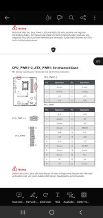

Okay, also wir haben jetzt noch einmal geprüft. Die Codierung passt sichtlich nicht, einstecken (ohne Strom natürlich) war aber möglich. Sicher, dass man das nicht machen kann? Ich hatte es anderweitig gelesen, müsste ich aber nochmal suchen.
Netzteil:
Corsair RMx Series RM750x 2021 | 750W PC-Netzteil.
MB:
MsI 650 plus wifi
relevanz
Nov 11, 2018
2.489
959
Es ist völlig egal. Es geht nicht um rund oder eckig, es liegen genormt auf den einzelnen PINs z.B. 12V oder GND oder 5V.
Es gibt nur eine Richtung wie es passt.
Die Klammern außen müssen nach oben schauen.
Stecks das 4+4 Pin Kabel einfach ein und schau das beide richtig drin sind (bis zum Anschlag unten).
Dann sollte es funktionieren.
Das ist nur ein Stecker und keine Quantenphysik.
Steck den Stecker ein und mach den PC an. Fertig.
