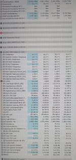

Moin. Installier mal HWinfo, starte nur Sensoren. Dann mal ein betroffenes Game 5 min zocken. Zurück wechseln auf HWinfo und alle Sensoren per Screenshot posten. Mal schauen was deinen Komponenten die Leistung klaut

Keine Ahnung was da prime95 bringen soll, Temperaturen sind in Ordnung und die Leistungsaufnahme ist auch im erwarteten Bereich für Spiele.
Der 5900X hat für die GPU, bei den gespielten Spielen in mit den genutzten Einstellungeb einfach zu wenig Single Core Leistung, das ist keine Magie dahinter.
Spiele können Prinzipbedingt nicht beliebig viele Threads voll auslasten. (gibt wenige Ausnahmen)
Sprich der 5900X kann im Extremfall bereits bei 6,25% Auslastung am Limit sein, nämlich genau dann wenn 1 Thread voll ausgelastet ist.
Das Zeigt einem weder der Taskmanager noch irgend ein anderes Programm, da der Windows Sheduler solche Prozesse über die Kerne wirft, so dass keiner auf 100% zu sein scheint. Da hat man dann oft so was wie Kern 1 40%, Kern 2 40% und Kern 3 20% zusammen also 100% bei einem Kern und eine Gesamtauslastung von 6,25% beim 5900X.

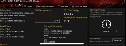

Benjoo
Aug 23, 2023
PBO habe ich bereits aktiviert.
( bios Settings)
Im TimeSpy sieht es für danach aus, als wenn es einfach komplette Stock Werte sind.
Nach meiner Erfahrungen laufen und takte Ryzen cpus je nach Mainboard und BIOS mal gar nicht so gut. Das war bei meinem 5600x auch der Fall.
Im BIOS einfach mal PBO (Precision Boost Overdrive) aktivieren und ggf. noch den negative curved optimizer, dort jeden core auf -20 stellen.
